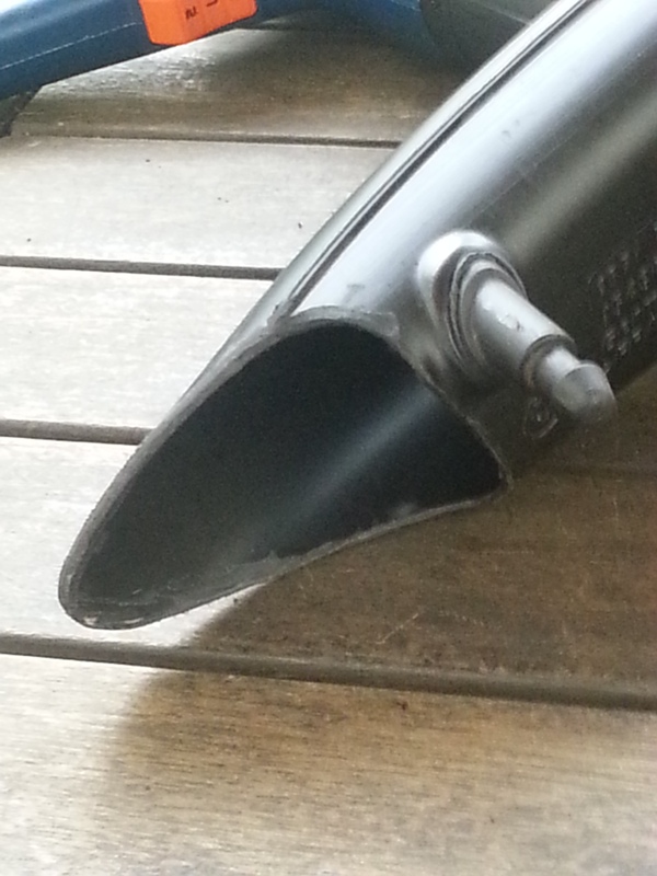

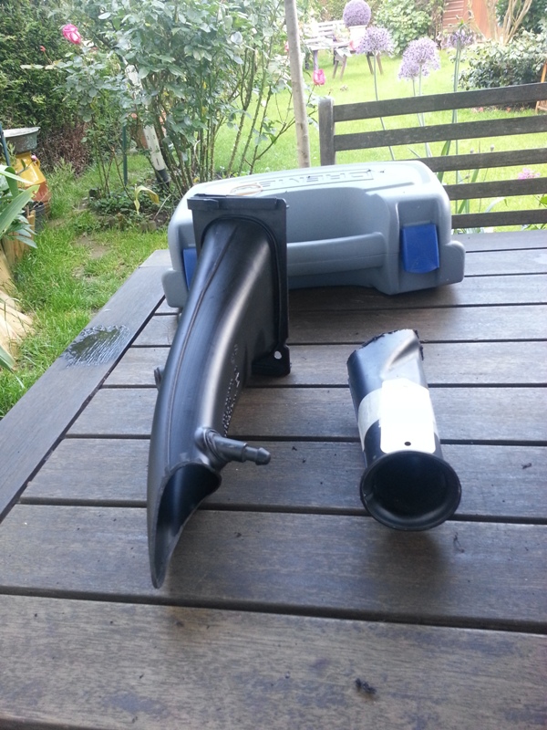

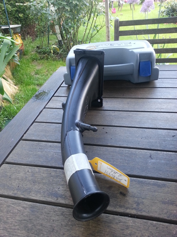

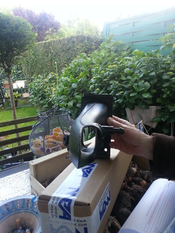

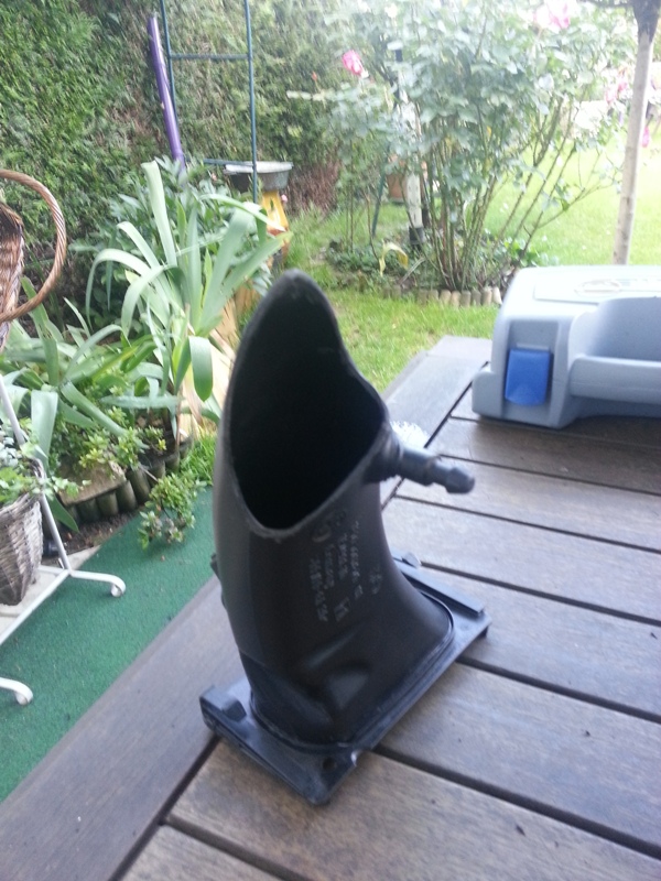

Bon je me suis amusé à développer les poumons de ma belle Nonantenaire........ Embarassed
Avant
Un gros bout en moins
Elle est bien la coupe en biais
La boite à air va y voir beaucoup mieux

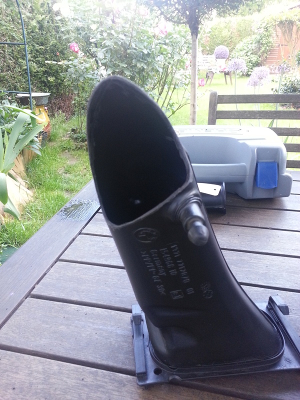

Bien ébarber, il faut
On dirait les dents de la mer

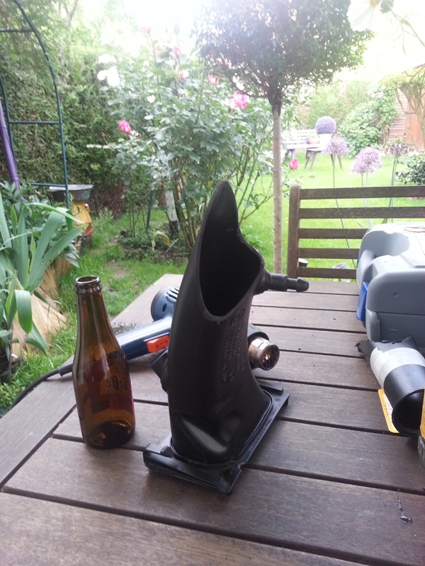

Bien vider la bière parce qu'après la bouteille est un peu chaude.
Oui j'ai aussi un peu "agrandi" en chauffant et en enfilant la cannette de bière pour casser l'angle des dents de la mer
Faisait un peu humide un peu soleil ............... comme pour la PTG 2014 il paraît Mr. Green
L'aiguille va beaucoup mieux vers la zone interdite
Un peu moins de frein moteur il semble.
Pour la conso, pas encore de mesure mais il paraît qu'on consomme un peu moins.
J'en avais marre de faire de faire de l'électricité ...........me suis mis à faire du tunning moteur Embarassed
